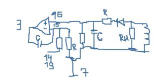

Хочу предложить драйвер, который порвёт все предыдущие решения, порвет так же бутстрепы от IR. Идеально работает на частотах от 20 до 200 килогерц, в данном случае осциллограмма снята в работающем моем БП на транзисторах IRF740 после 2х часов работы при температуре в комнате около 30 градусов. IRFP460 тоже умеет, но не гонял на них еще длительное время. Плата предусматривает защиту через трансформатор тока, покуда не запаяна, но отдельно опробована. с осциллографа между затворами, делитель напряжение 1/10, т.е. реально почти по 10 вольт на затворах, питание от блока питания модема 12.7 вольт по питанию замерено осциллографом. http://cs419323.vk.me/v419323323/4a2c/_rNEcNkh4TU.jpg сама схема http://radiokot.ru/circuit/power/supply/38/02_pre.jpg схема обратной связи через трансформатор тока, операционник встроенный в тл494 http://radiokot.ru/forum/download/file.php?id=150629 кое как запаяно http://cs419323.vk.me/v419323323/4a0e/-Z5QccLMkBg.jpg ну и ссылка на статью http://radiokot.ru/circuit/power/supply/38/ Надеюсь схема будет полезна. Единственный ее минус - все диоды и транзисторы на ней выгорают при взрыве полевиков (питание схемы от блока питания, с гасящим конденсатором не взрывал полевики), микросхема при этом остается как ни странно целая хоть и горячая. Ну и еще, предыдущий вариант драйвера не использовал мостовую раскачку гдт, он тупо как пушпул во внутренние коллекторы включался, работало хорошо, но с гасящим конденсатором не работало изза пускового кз - оба транзистора тл494 открыты покуда напряжение питание не достигло 7 вольт. Здесь эта проблема устранена. Добавлено: Sun May 19, 2013 3:09 pm |

Всеравно больше 200 килогерц в нерезонансном режиме использовать не выйдет, тупо индуктивная треугольная составляющая тока растет при расчете силового транса на частоты выше 100 килогерц до неприемлимых значений. Завышенные частоты 200-400 килогерц меня интересуют только для снижения размеров выходного дросселя и следовательно увеличение качества и диапазона регулировки напряжения, при этом трансформатор я считаю на 70 килогерц не смотря на большую рабочую частоту. IRF740 запросто выдают 300 ватт мощности, а больше покуда не требовалось, и эти 300 ватт не выжимаются, как некоторые любят говорить, а номинальные. Никто не запрещает поставить более мощные транзисторы в драйвер и приличное питание драйвера, тогда этой схемой можно качать и сварочный мост, но гасящим конденсатором в 1-2 микрофарада драйвер полумоста на тл494 я не видел чтобы кто-то питал, и гдт раскачиваемый транзисторами кт3107 я тоже еще не видел. Обычно налепят туда 10 амперных полевиков, да еще на радиаторы посадят, гдт на строчниках мотают.. а в результате то.. Недовольные - предоставьте решение лучше, если оно имеется. А эта штука реально работает, цель именно сделать драйвер с минимальным потреблением, с минимально мощными элементами и максимальным качеством. Все эти условия выполняются и придраться не к чему. И если такая мелочь на платке 5х5 см при монтаже в отверстия способна управлять 300 ваттным полумостом это уже достижение. А реализация в smd со стабилизацией тока и напряжения в четверть этого уложится. Добавлено: Sun May 19, 2013 5:06 pm |
Inikon писал(а): IRF740 запросто выдают 300 ватт мощности У меня 600 отдавал полумостик на них, в номинале. На ~700 была настроена защита, и нормально жили. И платка управления тож была не особо большая, 3х5 см примерно, всё остальное - чисто силовая часть. Картинки, конечно, красивые, но судя по схеме, оно совсем не рабочее ![]() Добавлено: Sun May 19, 2013 5:19 pm |
Как нерабочее? Все именно по этой схеме запаяно, ни шагу в сторону, и номиналы именно эти. Не понимаю что в ней смущает? Диодный мост в первичке - гасит выбросы напряжения, обычные обратные диоды на каждый из 4х транзисторов. Силовая часть и естественно не дорисована, показано управление только одним транзистором, а так все кроме 330 ом копируется 2 или 4 раза в зависимости от полумоста или моста. Отвечаю что именно это спаяно. Могу пояснить назначение каждой детальки. Если 600 так вообще хорошо, попробую сильнее нагрузить) Добавлено: Sun May 19, 2013 5:30 pm |
Inikon писал(а): обычные обратные диоды на каждый из 4х транзисторов Из каких четырёх??? Я только два вижу. Мож ослеп вконец? Добавлено: Sun May 19, 2013 5:37 pm |
http://cxem.net/pitanie/5-110.php здесь есть внутренняя схема тл494 и метод раскачки полевика с диодом и дополняющим транзистором. Вот с учетом внутренних транзисторов получается, что GDT включен в мост, и именно 4 обратных диода на первичке висит. Добавлено: Sun May 19, 2013 5:43 pm |
Угу... Да, как-то упустил я их из виду ![]() Вопрос: а чего тогда не пользовать аналог TL494 с комплиментарными выходами? (забыл, как называется) Добавлено: Sun May 19, 2013 5:57 pm |
А зачем такой изврат, когда можно сделать просто пуш-пульный гдт? И схема проще, и надежнее. Кроме того, потянет ли эта схема сколь серьезные полевики? Не проще ли сразу нормальный драйвер сделать? Добавлено: Sun May 19, 2013 6:03 pm |
Eklipsio писал(а): Не проще ли сразу нормальный драйвер сделать? Ну людям свойственно извращаться ![]() Добавлено: Sun May 19, 2013 6:07 pm |
TL594 - аналог TL494 c улучшенной точностью усилителей ошибки и компаратора TL598 - аналог TL594 c двухтактным (pnp-npn) повторителем на выходе Можно и 598 использовать, еще проще получится, только она не столь популярна, а 494 на каждом углу продается и на 1 доллар их 5 штук выходит. Сейчас лежит пакет с набором на 50 штук таких) Стоимость в белорусских рублях: тл494 - 2000 bc557 4х200=800 1n4148 10х100=1000 кольцо 16мм 1000 конденсатор к73-17 630 вольт 1.6мкф 5000 1n4007 4х200=800 остальная мелочь, текстолит, расходники 5000. Итого 15600. Про пушпульный драйвер я уже говорил - включал прямо в 8 11 ноги микросхемы гдт, работает но на пуске оба внутренних транзистора оказываются открытыми и это спалит микруху если ток не ограничен, а если ток ограничен то оно просто не заведется. Поэтому мост. Добавлено: Sun May 19, 2013 6:15 pm |
Да, именно 598 и имел в виду. Сокращается кол-во навесных деталей до минимума при сохранении функционала.
