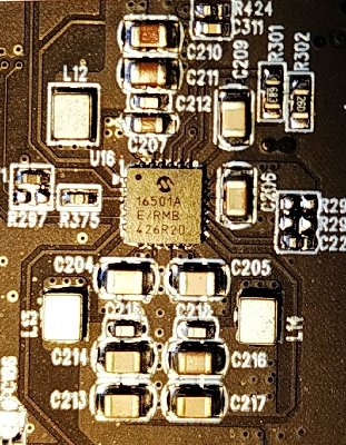

Michael
Никто такого зверя не знает? Скорее всего импульсный стаб на 3 разных напруги.
Добавлено: Mon Aug 24, 2026 2:23 pm
Ivani
Оно?
Добавлено: Mon Aug 24, 2026 3:40 pm
MCP16501.PDF (1.65 Мб)
Michael
Гранд мерси! Оно! Перепутал маркировку и искал моторолу, а не микрочип.
Добавлено: Mon Aug 24, 2026 6:10 pm
SilverRay
Какая занятная платочка... Не из чего-то далеко летающего и одноразового?
Добавлено: Mon Aug 24, 2026 6:53 pm
N1X
Да везде где более-менее серьезные чипы может стоять... Гражданская микра для мобильных потаскунчиков, у мобильных SoC частенько же 3 напруги (IO, ядро и память)...
Добавлено: Mon Aug 24, 2026 7:23 pm
SilverRay
А, с телефона показалось, что керамика в золоте, а это пластик. Тогда неинтересно.
Добавлено: Mon Aug 24, 2026 8:05 pm
Michael
Это не платочка, это кусочек ПЛАТЫ. смех От принтера этикеток.

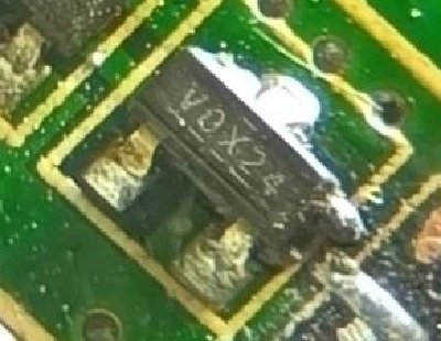

Тёма
Больше не студент
А никто не знает, что за деталь?
Добавлено: Wed Aug 26, 2026 8:15 pm
Greef
Возможно PBR941
Добавлено: Thu Aug 27, 2026 1:04 am
Тёма
Больше не студент
Там таких 3 параллельно стоят. Одному пизда, в угли. Это со светодиодного светильника.
Добавлено: Thu Aug 27, 2026 6:31 am
Ivani
Светодиоды все целы?
Добавлено: Thu Aug 27, 2026 7:08 am
Тёма
Больше не студент
Да, все целы. У них видимо с завода болезнь такая, что резисторы греются, там аж провода черные, возле них. 3 светильника и у всех такая хуйня. А сдохла вот эта хуйня на фото только в одном.
Добавлено: Thu Aug 27, 2026 9:22 am
Michael
У меня есть ощущение, что это TL431. Но за каким хреном это все наверчено для меня загадка.
Добавлено: Thu Aug 27, 2026 12:54 pm
Ivani
Michael писал(а):
У меня есть ощущение, что это TL431. Но за каким хреном это все наверчено для меня загадка.Цоколевка совпадает?
Добавлено: Thu Aug 27, 2026 2:27 pm
Michael
Если это 431, то они на 10-омном резисторе будут держать 5В. Но зачем?... Да и включать параллельные стабилизаторы параллельно так себе идея.
Добавлено: Thu Aug 27, 2026 2:56 pm
Ivani
Michael писал(а):
Если это 431, то они на 10-омном резисторе будут держать 5В. 0,7 В там будет если это 431, средняя нога у 431 общий, выше подсказывал.
Добавлено: Thu Aug 27, 2026 6:09 pm
Michael
Да, согласен, был не прав.
Добавлено: Thu Aug 27, 2026 10:38 pm

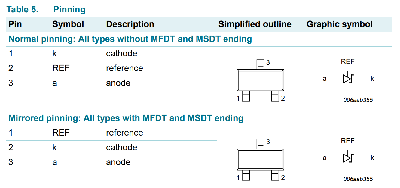

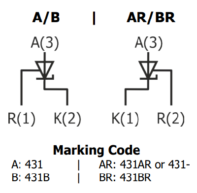

Seriyvolk
Бездельник
А ещё 431 в сот23 корпусе бывают с разной распиновкой))
Добавлено: Thu Aug 27, 2026 11:10 pm
Ivani
Seriyvolk писал(а):
А ещё 431 в сот23 корпусе бывают с разной распиновкой))Парт где нет общего на среднем выводе SOT23 у TL431 можно?
Добавлено: Fri Aug 28, 2026 6:49 am
