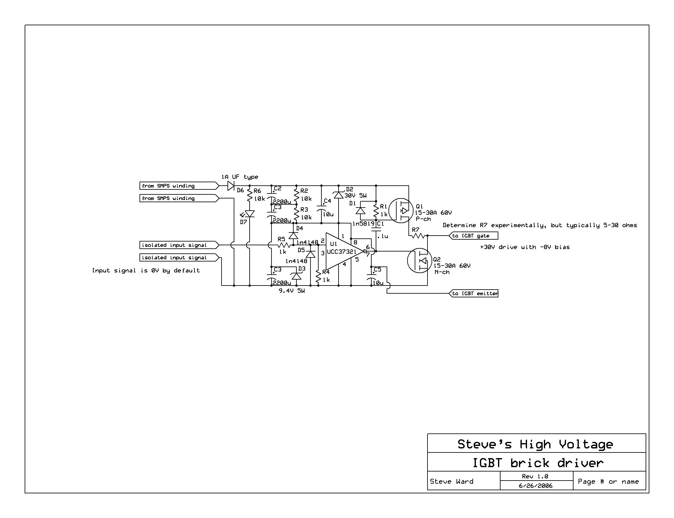

БП Красивый. =) только чёт столько всяких модулей, деталей, одна ммс чего стоит, только какой смысл собирать дрку с запасом прочности? =\ каждый старается, в принципе, как можно быстрее сделать дрку, при этом как можно длиннее сделать стриммер на определённых ключах, в зависимости от кол-ва имеющейся наличности и делает так, чтобы при этом они остались живы. например берутся аццкие кирпичи хотя бы на 1200вольт\300-400 ампер, делается индуктивно-резистивная фазовая компенсация в драйвере для переключения ключей в нуле тока и защита по току, как это сделали в Hammertone, если конечно есть какой нибудь нормальный осцил, вроде Tektronix TDS 2014, мотается вторка не больше 50кГц и вуаля... . интерраптер потом можно сделать взависимости от предпочтения. кому то нраицо играть через синтезатор или комп по MIDI протоколу , а кому то просто подключать гитару или любой другой источник звука. Единственная проблема конечно - это дорогие кирпичи. мост на 300 ампер будет около 10-12 рублей+капы, а так... норм. судя по тому, что ты выбрал 30NC60, то просто более чем достаточно будет сделать вот так. http://www.stevehv.4hv.org/DRSSTC3/DRSSTC-OCDsch.JPG Добавлено: Mon Feb 07, 2011 12:28 am |
Intra что за кирпичи, марку напишешь? Выкладываю схему (изображение, тк в свкаде схема уже выкладывалась), на элементы силовой внимание не обращать (в свкаде нужных не нашел но для симуляции это не мешает). Из схемы осталось собрать мост силовой (диоды так и не пришли) ну и как обычно первичка-вторичка. Добавлено: Mon Feb 07, 2011 10:19 am
http://www.elitan.ru/price/index.php?seenform=y...ind=CM300DU-24NFH Вот тебе кирпич, например. в кирпичах от Митсубиши есть серия NFH, модули которой работают на 50кГц. это позволяет их юзать в дрке, к примеру. Тебе нужно использовать программу ScanTesla для расчетов параметров твоего трансформатора. прога лежит вот тут http://drsstc.com/~sisg/files/scantesla/ScanTesla750.zip описание к ней на англ. языке вот тут http://wiki.4hv.org/index.php/ScanTesla перевести можно http://www.translate.ru/ в случае, если с англ. беда) расчёт намотки и некоторые параметры, которые нужно будет вводить в ScanTesla можно рассчитать с помощью FTC http://flyback.org.ru/download.php?id=13596 и ещё одной программы INCA http://flyback.org.ru/download.php?id=6950. Данные из FTC и INCA нужно вводить в ScanTesla при расчетах и три эти программы работают только в связке. собственно говоря, можно и не использовать P-CAD. он нужен, когда ты разрабатываешь схему, чтобы моделировать схемы не собирая их. в случае с копированием Стивовских дрок ничего выдумывать не надо. т.к. он всё это уже 10 раз выдумал и всё это уже 6 лет на его сайте валяется. теперь давай разберём твою схему. Всё что обведено красным - ненужно. делить сигнал для драйверов ненужно. купи пару UCC. http://www.elitan.ru/price/index.php?seenform=y&find=UCC37321 стоит 210 рублей http://www.elitan.ru/price/index.php?seenform=y&find=UCC37322 стоит 200 рублей теперь пройдёмся по схеме Стива. Жёлтым обведён прерыватель, я не нашёл его у тебя в схеме. прерыватель запускает генерацию в автогенераторной схеме. цепь автогенерации обведена синим, зелёным, розовым и оранжевым. прерыватель подаёт сигнал на JK-триггер, триггер передаёт его на UCC, затем сигнал идёт на GDT, открывает затворы на ключе\ключах, затем ток проходя по силовой цепи проходит через трансформатор тока обратной связи (пара трансформаторов 1:33+1:33), затем импульс от трансформаторов тока попадает на JK-триггер и запускается автогенерация. не морочься с кучей опторазвязанных драйверов, поставь лучше пару UCC как в схеме Стива и всё будет ок. кольца для GDT лучше всего юзать Epcos.. N30, N45, T57, T38... Почитай про это тут http://bsvi.ru/raschet-i-primenenie-gdt/ если будешь юзать в дрке вместо гдт скажем оптопару или напрямую включать, то у тебя ёбнут ключи. потому что есть такой эффект Миллера. в ММС лучше всего использовать К78-2. это лучшее для дрки, что можно легко купить в России. у многих конденсаторов высокое внутреннее сопротивление и они будут греться усасывая в тепло ток в контуре и не давая ему вырасти, что, как следствие, усасывает длинну стримера. далее красным по схеме обведена защита по току. она нужна, чтобы управлять верхним порогом допустимого для ключей тока. к примеру. ты всё собрал, запускаешь, включаешь прерыватель, начинаешь увеличивать длительность импульса, длительность импульса увеличивает общее рабочее время ключей, увеличивается ток, проходимый через ключи в контуре, ключи греются, греются, греются, переходят критическую точку, где скорость нагрева выше скорости отвода тепла от кристалла радиатором, а от радиатора кулером и ключи горят. защита по току срабатывает, когда в контуре появляется определённый ток, который ты этой защитой будешь регулировать. например у тебя ключи 30NC60 в корпусе TO-247. площадь поверхности теплоотвода у них маленькая, греются сильно. даже если будет огромный радиатор как у тебя они всё равно будут очень быстро греться, а т.к. у тебя радиатор ещё и из твёрдого, судя по фоткам металла, то нагреваться он будет долго и тепло соответственно от ключей отводить слабо. зайди в магазин где торгуют компьютерами, купи там два кулера для 4 пентиумов с радиаторами. примерно такой как на прилепленной картинке с диодным мостом. так вот. устанавливаешь скажем 200ампер в контуре, крутишь длительность импульса - ток в контуре растёт. при достижении 200ампер в контуре срабатывает защита, открывается транзистор, генерация сливается на землю и тухнет. ключи живы. отматываешь на 250 ампер и так пока не сгорят ключи, а потом отматываешь чуть назад, ставишь новые ключи и вуаля. далее на картинке с твоей схемой я сделал кое какие пометки. нужно параллельно затворам поставить пару стабилитронов на 15 вольт так, чтобы они были двунаправленные. если будешь мотать гдт, а на уцц подавать 15 вольт, то гдт мотай 1:1. если купишь кирпич, то для кирпичами надо ещё будет делать драйверы затворов. например по вот такой схеме http://www.stevehv.4hv.org/DRSSTC2/brickdriversch.JPG электролитов в силовую советую поставить по-больше.. например у Стива в этой дрке http://www.stevehv.4hv.org/DRSSTC1.htm стоит 10mF. но можно и 4.7mF, к примеру. кап на 4.7mF 400вольт стоит около 1200 р. если юзать небольшую ёмкость, то заряжать капы нужно через термистор.(можно выпаять из компьютерного блока питания). если ёмкость большая, то нужно ставить зарядный резистор, рассчитывать его иначе всё это дело у тебя ёбнет даже не запустившись.. и вообще советую всё пересчитать начав с ScanTesla, FTC и INCA. малейшая неточность приведёт к въёбу ключей, такие дела.. Добавлено: Mon Feb 07, 2011 1:07 pm
Выпрямитель у меня на первой странице, там примитивная схема задержки чтобы заряд электролитов шел через резистор, а затем этот резистор шунтируется релюхой - сеть коммутирована на силовую. То что справа обведено это драйверы по схеме Vcoder'а, то что левее с вых триггера это формирование мертвого времени. В самом низу зачеркнут это вторичный контур, чуть выше это первичный с двумя трансами тока (на ОС и на защиту по току) Интер у меня показан просто как сигнал - V4 на схеме. Кстати сигнал с ФНЧ рядышком с ним Sine. Электролитов в силовой надо много, но плёнок надо еще больше это да. Изначально была взята схема Стива и немного переработана под мои задачи. Добавлено: Mon Feb 07, 2011 3:23 pm |
> и так пока не сгорят ключи, а потом отматываешь чуть назад, ставишь новые ключи и вуаля. Смеялся. Ещё раз смеялся. Классная методика настройки. Добавлено: Mon Feb 07, 2011 4:04 pm |
Расчет защиты по току: трансик токовый 1:900 (30 витков в одном + 30 витков во втором, каскадное включение), расчетный ток первички 120А, тоесть 120/900=0,13А во вторичке, после диодного мостика у меня стоит резистор 3.6 Ом, значит имплитуда на нем составит U=3.6*0.13=0.48В. На входе компаратора (где переменник+ постоянный резистор) выбрать сопротивление постоянного резистора чтобы на входе компаратора было 0.5В и при достижении этих 0.5В по сигналу с токового транса должна сработать защита. Надо собраться с мыслями и отладить всю цифру ![]() Добавлено: Mon Feb 07, 2011 5:54 pm |
А что ты хочешь от дрки с током первички 120А? о_О я же говорю, со схемами всё в порядке. если ты взял за основу схему стива - то не надо ничего моделировать. эту схему собирала целая куча народу. замути лучше правильные расчёты. начни с FTC INCA и ScanTesla. посчитай вторку на 100кГц. подумай какой по размеру тор будешь юзать. затем если это 30NC60, то это до 300А в контуре. затем посчитай сколько тебе витков первички надо и сколько на такой частоте нужно капов чтобы было немного капов(недорого) и не было нарушено оба резонанса. потом подкорректируй рассчёты контура под имеющиеся в магазинах номиналы капов чтобы не пришлось долго искать резонанс. просчитай в скантесле частоту первичного контура на 5кГц меньше относительно частоты вторичного. так получается длиннее стример, потому что стример добавляет ёмкости и спускает частоту вторичного контура к первичному во время пробоя воздуха. в скантесле это всё эмулируется. на 4.7mF электролита вполне хватит 4 плёнки по 4.7 мкф. потом сделай мост, ультрафасты и супрессоры параллельно каждому ключу, супрессоры параллельно затворам. собери всё в кучу и запускай. а там, как что ёбнет, так и начнёшь собираться с мыслями. ^_^ Добавлено: Mon Feb 07, 2011 11:40 pm |
