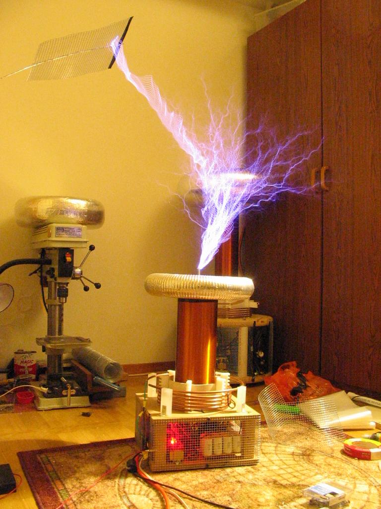

Подналепил немного фоток... первый раз молния с моего транса выглядит нормально.. ^,....,^ Добавлено: Thu Jun 23, 2011 2:34 am |
Классно. ![]() Добавлено: Thu Jun 23, 2011 2:39 am |
Очень даже симпатичные молнии. Добавлено: Thu Jun 23, 2011 7:57 am |
прикольненько ![]() Добавлено: Thu Jun 23, 2011 12:42 pm |
VAL писал(а): Классно. drink Терминал не длинноват? Я заметил, с более короткого стример длиннее.. если сделать короче терминал - стриммер делится и часть бьёт прямо с тороида. отчего он уменьшается. Добавлено: Thu Jun 23, 2011 1:42 pm |
Молодец! Но здесь явно не метр. Судя по фотке 50-60см, а 80 - это, скорее всего, учитывая длину терминала. А вообще, не в метрах счастье, а когда работает и радует глаз. Добавлено: Fri Jun 24, 2011 8:58 am |
да. я по фото мерил. на последних фотках ровно 50 см. и это после манипуляций всяких кстати. так получилось, что у меня дома на капе 270 вольт, а когда приехал в бар там на капе строго 310 и с моими 40-ка микросекундами у меня через пол часа репетиции ебанули ключи, такие дела. пришлось перепаивать и1, ставить резистор перед мультивибратором на порядок меньше и скручивать длительность до 25мкс. такие дела. но это такая длинна именно стримера. думаю спарк длиннее будет. я всё никак не дотянусь до неё заземлённым объектом. XD Добавлено: Fri Jun 24, 2011 8:55 pm |

фотка прикольная попалась с последнего концерта. диаметр тороида - 40 см. длинна стриммера 80 см. =) длительность импульса не менял. а т.к. длинна вторки 35 см, то стриммер получается 2.25 длинны вторки. жалко, что чуть позже когда дома гонял дрку был межвитковый пробой. теперь делаю новую вторку. Добавлено: Sun Sep 25, 2011 7:40 pm
