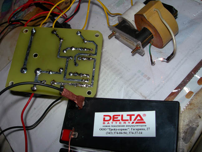

Выпаивая феты, обнаружил: http://flyback.org.ru/album_pic.php?pic_id=165 Мне это почему-то не понравилось, и меры были приняты: http://flyback.org.ru/album_pic.php?pic_id=164 А феты оказались исправными. Даже после топорного 20-секундного выдирания (трупу не больно)) кондовым савецким паялом. http://flyback.org.ru/album_pic.php?pic_id=166 Аккумы заметно сели, но кое-что еще дают. http://flyback.org.ru/album_pic.php?pic_id=163 Сегодня мы многое поняли (с) Схеме и фетам респект. Стерпеть прямой ВВ пробой на питание. Гвозди бы делать из этого ZVS. До кучи обнаружилось, что я каким-то образом позабыл позицию выключателя питания, и он работал наоборот. "Закусывать надо". Но все же как хорошо, что это распиздяйство проявило себя на строчнике, а не в следующем году, на МОТах и ТЦ. Alexey писал(а): Это зачем?? Резонанс хочется словить? ![]() Пока не словил. ) Это предполагалась двухпроводная шина питания дистанционного разрядника. Как и писал, идея себя не оправдала уже на первом метре. Потери чудовищные. Посмотрю, сколько стоит ВВ коаксил, и приму решение о правильной компоновке блоков аццкого девайса. Кстати. Пробивает дугу при касании любого провода.

Уф. Как вы помните, сначала хотел все аккуратно разложить в специально обученном корпусе: аккумы, драйвер, строчник. И передавать ВЧ ВН по проводам. Так вот. Оно не передается, как надо. В смысле, уже на первом метре - потери 3/4 на глазок. Пробовал разные кабели. Пару телевизионных, один навороченный, аж с двумя экранами. Второй - советский антенный, с одним экраном, но его изоляция, ОБС, держит до 80 кВ. Аудиокабель хай-фай... НИКАКОГО ЭФФЕКТА. Экран, правда, не заземлял. Что обычный провод, что эти - один хер, неприемлемо. И ведь даже не шьет нигде, короны не видно. Емкостные потери по идее, должны быть нейтрализованы экраном. WTF?! Ну надо же что-то делать. Принял волевое решение о разделении блока питания и всего остального. Подыскал советский эбонитовый корпусок, в который вся ВЧ часть помещалась. Таких теперь больше не делают, корпус знатный. Прочный. Огнестойкий, в известных пределах. Но. Туда все пришлось утрамбовывать, я серьезно. Сейчас там все забито: что не занимает плата драйвера и строчник - заполнено изоляцией. О, это отдельная пестня. Компоненты буквально прижимают друг друга. Строчник был: 1) залит в местах отводов термоклеем; 2) утыкан по ХВ силиконовыми колпачками для неона; 3) обмотан ПВХ стретч пленкой (да, я читал про джанк капы); 4) обмотан изолентой (знаю что хуйня, просто она фиксирует стретч); 5) и снова пленкой. Получилась ебическая флайбэк-мумия. Свободное место, куда впритык влезала плата, исчезло. Разминал изоляцию со страшной силой. Таки влезло. Все провода по возможности укорачивал. Очень беспокоит дроссель - он теперь вплотную прижат к первичке. Наводки, типа. Но ничего. Все работает. Удивительно. А было дело, не работало. Когда я тестировал кабеля. До того я кондер на входе выпаял. И черт меня дернул впаять его обратно. Включение - вспышка с изнанки платы, вторая вспышка, наконец, разлетелся в клочья диод, оставив жалкий проволочный скелетик. Очевидно, старый пробой не пошел диоду на пользу, хоть тот и нормально тестился. Смотрю - испарилась дорожка истока в двух местах. И это после того, что все залудил повторно, не жалея припоя. И усилил - после того случая - дороги питания. Медную проволоку допаял. 1 мм. Так нихуя, на выходе тоже колоссальный ток. Феты снова выжили (я и не сомневался, почему-то). Короче, усилил вообще все, кроме цепей затворов. Надо полагать, на этот раз рванут они. Ну или вообще текстолит прогорит, оставив увестистую лужицу припоя с медным хворостом. Выглядит теперь - просто кошмарно. Но работает. ХЕР208 не осталось, заменил на какой то FR. Менее мощный, вроде. Греется. Но менять, пока не взъебало, не буду: дуга стала белой и даже более горячей. Горит все. Прикуриваю. Жгу скрепки. Хорошие клеммы на выходе, что угодно можно поставить. Фотик, как назло, отдал. Так что видео будет завтра. Если не. [конец поноса сознания] Добавлено: Sat Nov 29, 2008 12:17 am |
>Емкостные потери по идее, должны быть нейтрализованы экраном. Да ни разу. С учётом внутреннего сопротивления ВВ-обмотки и большой частоты даже небольшая добавочная ёмкость во вторичке испортит всё дело. Ну и не надо забывать, что вторичка имеет приличную ёмкость и индуктивность, а частота генерации находится вблизи частоты их резонанса. Один из выходов - размещать источник в непосредственной близости от потребителя. Второй - выпрямлять и передавать постоянку. Добавлено: Sat Nov 29, 2008 12:58 am |
