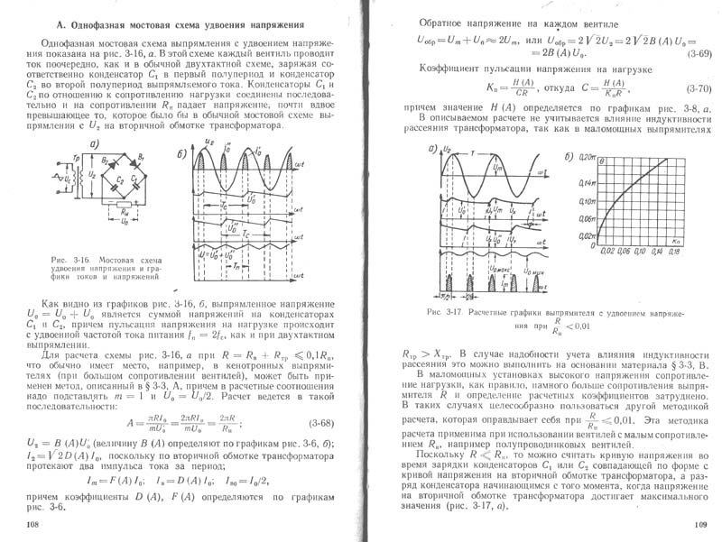

Кажется это будет в тему ![]() Добавлено: Fri Aug 25, 2006 9:24 pm |
